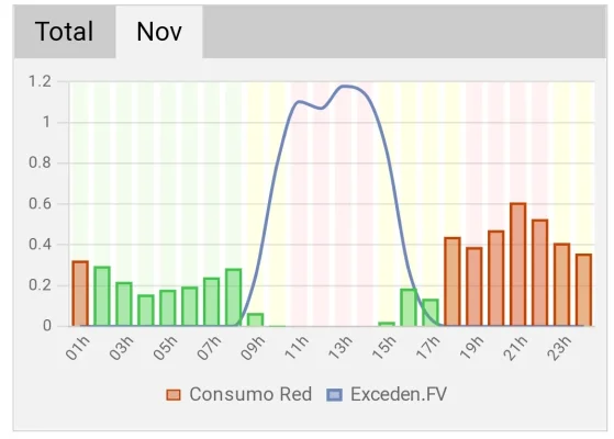

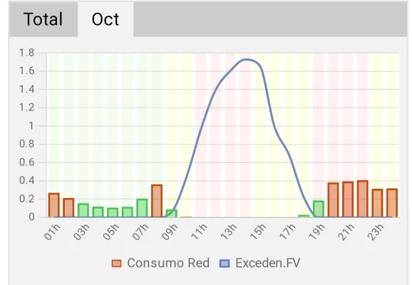

Te adjunto las curvas, mes de octubre la primera y ya los 10 días de noviembre con el cambio horario y aerotermia encendida, pero con temperaturas exteriores aún suaves.
