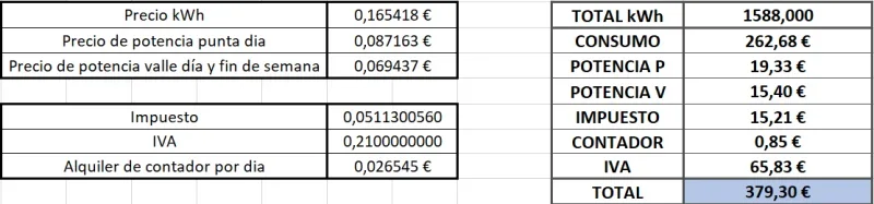

Le estoy dando vueltas a la tarifa de Naturgy y no me salen las cuentas
Hay otro impuesto o algo adicional que se cobra y no lo he tenido en cuenta....

Buenas @yomismo,
Si te refieres que a que a ti te da 0,155332 €/kWh y en la web pone 0,159509 €/kWh, es que estás mezclando cosas.
Cuando dicen con cargos completos, se refieren a los cargos y peajes que ha quitado el Estado, no a la reducción de impuestos del IVA y del Impuesto eléctrico. Se refieren a esto.
PuntaValle
REDUCCIÓN DE POTENCIA0,0189440,001218
Punta
REDUCCIÓN DE CONSUMO UNICO PRECIO0,035838
Si te das cuenta, aproximadamente,
Para el consumo:
0,159509 €/kWh - 0,035838 €/kWh = 0,123679 €/kWh
Para la potencia:
Punta: 0,054996 €/kW*día - 0,018944 €/kW*día = 0,039052 €/kW*día
Valle: 0,054996 €/kW*día - 0,001218 €/kW*día = 0,053778 €/kW*día
Por cierto, el precio de la potencia en valle, es un poco alta.
Ahora si cuadrán, o por lo menos más, los precios con y sin cargos, ¿no?

Al echar cuentas con impuestos con la tarifa de repsol, me cuadra al centimo (falta el IVA del contador), los precios los he sacado de la grabacion del contrato.
Pero con Naturgy no cuadra nada

Buenas @yomismo,
Sinceramente, no entiendo muy bien que tipo de cálculos estás haciendo. No los entiendo. En un lado aplicas impuestos y en el otro no.
Cuando hablan de cargos, no son impuestos, ya lo hemos comentado algunos más por aquí, se refieren a los cargos y peajes de transporte y distribución.
