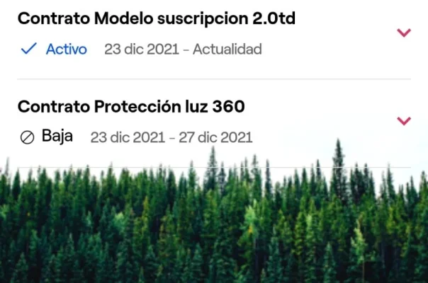

Ya pude dar de baja el servicio Protección 360 Luz, que te obligan a coger al contratar la tarifa Única de Endesa. Yo lo he hecho por teléfono, y me han mandado la confirmación por correo electrónico inmediatamente. El teléfono por si a alguien le hace falta es el 900805327.
    44,6 KB · Visitas: 79
