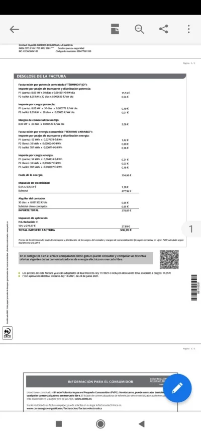

A ver si el compañero “molinillo” responde pues él tiene una factura y según las cálculos que he creído entender, tras aplicar las deducciones de cargos le queda por debajo de los 0,1299 por lo que puede que sea cierto esos sean en realidad la tarifa con cargos completos!
Hola, lo primero agradeceros toda la información llevo toda la tarde leyendo y releyendo este post y creo que mas o menos me voy aclarando.
Os comento hace unos años nos cambiamos a pvpc pero en estas últimas facturas se ha ido la cosa de madre, hemos estado esperando para ver si se normalizaba la cosa, pero me da que hemos estado tirando el dinero a lo tonto.
He rellenado el excel del primer post, según se indica (creo que lo he hecho correctamente), me sale lo siguiente

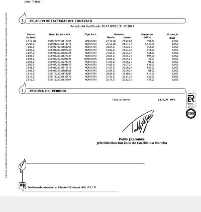

Siento ser pesada me podéis decir vosotros porque yo leo y releo y no me aclaro a ver qué compañía me puedo cambiar con 8,5 de potencia calefacción de acumuladores incluso haciendo lo del Excel. A ver si me recomendáis vosotros alguna compañía gracias

Te urge bajar la potencia punta, en la primera página, debajo de la gráfica de barras de los consumos, puedes ver las potencias máximas demandadas.
Y con esos consumos, yo me iba a la de Total de cabeza, la de tres periodos: Tarifa luz hora al mismo precio todo el día | A tu Aire Siempre.
Llámales por teléfono y pide los precios de 0,233876-0,166412-0,140134 que salen en la web.
Ojo, tienes 8,05 de potencia, no 8,50.
