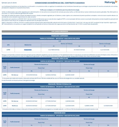

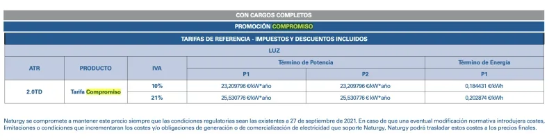

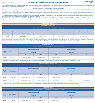

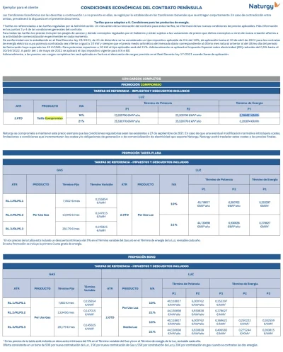

Buenas noches, necesitaría compañeros me pudieran dar su valoración por favor. He intentado contratar la tarifa Naturgy Compromiso que aparece como viene en el foro y en el excel MAGNIFICO de Fassou es 0,159509 €/kWh, la cuestión es que me descargo el contrato antes de firmarlo y me aparece otro importe con el iva del 10%: 0,184431 €/kWh y eso no veo que corresponda con lo ofertado es diferente a 0,159509 €/kWh+ 10%
Adjunto fotos.
Por otro lado @Andriykohut si nos pudieras aclarar un poco más como conseguir a través del ahorro al consumidor los 0,135cent de la Naturgy compromiso por favor.
Muchas Gracias a todos!!
Adjunto fotos.
Adjunto fotos.
Yo tengo el mismo contrato y lo entiendo así:
Según el contrato que has adjuntado, el precio por kWh con cargos completos y sin reducciones de IVA y demás: 0,202874 €/kWh (lo mismo que indica su web).
Si a esto le quitas el 21% de IVA y el 5,1127% del impuesto eléctrico, te quedan los 0,159509 ofertados.
O lo que es lo mismo, tomando el 0,184431 €/kWh que tú mencionas, si lo divides por 1,1 (10% de IVA reducido) y por 1,051127 (5,1127% del impuesto eléctrico) te vuelven a salir los 0,159509 ofertados. Lo que lía de este cálculo es mezclar el IVA reducido con el impuesto de la electricidad no reducido. Pero yo creo que punto de partida son los 0,202874 al que le quitas el 21% y el 5,1127%. Así es de hecho como lo ofertan en la web:
Una vez finalizado lo establecido en el RDL 17/2021 (31/12/21), desaparecerá en factura el descuento en cargos. De igual manera finalizado lo establecido en el RDL 29/2021 se aplicarán los impuestos completos (IEE de 5,11% y el 21% de IVA) por lo que el Término de Energía pasará a ser de 0,202874€/kWh
