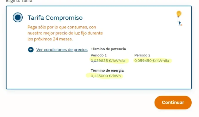

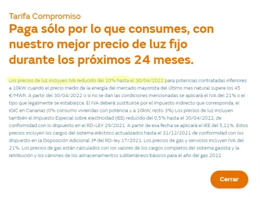

He evaluado dos opciones, naturgy y totalenergies, esta ultima con tarifa a tramos pero me parece que naturgy gana por goleada lo único que me echa atrás es que estaré engordando el bolsillo de algún político pero eso ya es otro tema. Subo capturas de la tarifa a 1.39 + impuestos y el detalle de la tarifa

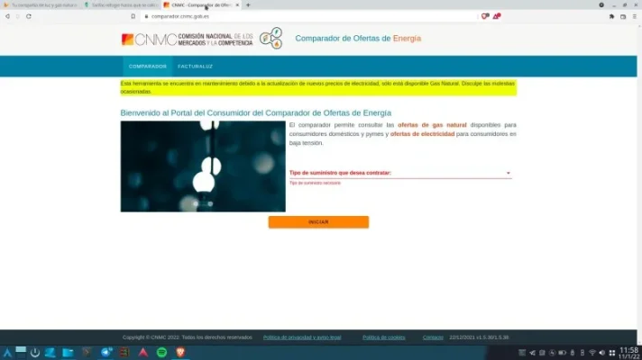

O han patinado los de la CNMC que podría ser, o los peajes de la energía se quedan como estaban en PVPC. El simulador ya funciona. Los de la potencia si han cambiado.
Ahora mismo el simulador de la CNMC no funciona por actualización de precios.

Ya me he cambiado a Naturgy, lo he hecho online pero me ha dicho que hasta finales de abril el consumo con cargos completos e impuestos se queda en 0,18x y el precio por potencia como puse antes. Antes no di las gracias y eso que era lo primero que quería hacer, muchas gracias !
