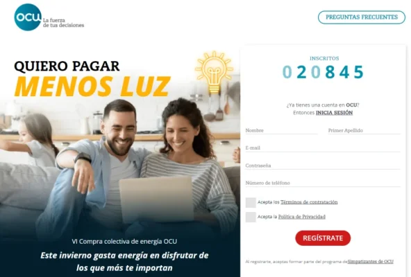

Yo he sido socio de OCU y se que tienen una compra conjunta de energía, me he inscrito por si acaso ya que es gratuito, no se si se ha tocado antes el tema pero por si acaso lo dejo por aquí.
De momento no puedo poner enlaces pero se puede encontrar fácilmente en google.
    40,9 KB · Visitas: 83
