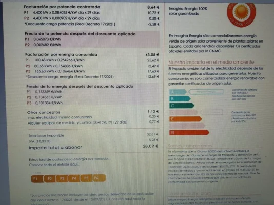

Yo estoy con esta gente de Imagina Energia. Mi primera factura de ellos es desde el dia 19 de noviembre al 17 de diciembre. Tengo en mi contrato reflejado los precios que contrate. Cuando reciba la factura de Enero, ya con dias facturados del 2022, que no me interesa y veo algo mas interesante en el mercado, lo contrato y no le digo ni adios a esta gente.
De haber seguido en el mercado regulado (PVPC) hubiera pagado por esta factura 130 euros. Me he ahorrado 72 euros. Ahora eso si, cuanto durara este chirringuito energetico, pues no lo se. En su momento y gracias a la herramienta de @Fassou, los precios que ofertaban esta compañia en aquellos tiempos y mis patrones de consumo, pues era la que mas me interesaba. Mas no puedo decir.
    98,1 KB · Visitas: 110
