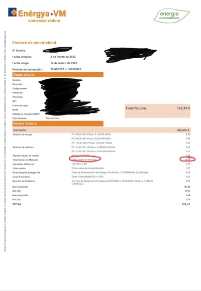

Hola,
Un familiar me ha pasado esta factura y la comparto puesto que no la entendemos. El término de energía es súper barato, pero luego hay una línea de “costes del mercado” en la que no se especifica el cálculo. Y otra línea ”
Remuneración Enérgya-VM”
Alguien sabe a qué se refieren?

¡Dios mío, "bonita" tarifa! Indexada, de las peores que he visto...
A ver, dices que el término de energía es super barato, pero lo que figura ahí realmente son los cargos y peajes correspondientes al consumo realizado en los tres tramos de energía. En total, se han consumido 287,34 kWh, a los que después se les ha aplicado el precio de coste en el mercado, de 74.24 euros, dando un precio unitario del kWh de 0.2583, al que sumarle los cargos del término de energía de cada periodo. En resumen, el precio del kWh en Punta/Llano/Valle es de 0.3590/0.2920/0.2626 (igual que en PVPC). Sobre ese precio (que ya lo tendrías en PVPC), se ha sumado la "cuota" de suscripción de 9 euros, mas un ajuste de otros costes de comercialización (que desconozco su origen) de 1.27 euros, más un coste financiero del 0.25% por "prestarte la luz" durante ese periodo de tiempo (vamos, todo un despropósito). Para terminar, como les parece poco, te cobran un servicio de asistencia que tiene un coste mensual de casi 4 euros.
