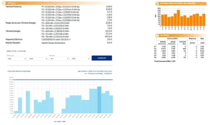

Buenas gracias @ANIKILLL y @quimete74
Veo que mi demanda no supera los 15 Kw, por lo que creo que podría pasar a 2.0, supongo que antes de la crisis demandaba de forma puntual los 15 Kw...
Tengo Maxímetro, y de Reactiva me suele venir 1 - 2 KVAr Pero en el desglose económico no parece que me esté costando nada.
El consumo es siempre el mismo entorno a los 1200 KWh/mes , pero la última factura en euros ha sido el doble de lo normal....logico pagando a casi 0.40€ el Kwh...
¿Sería lo correcto?
Bajar a 12-13Kw la Potencia y con ello la Tafira a 2.0
Luego salir del Indexado y buscar un tarifa en Mercado Libre o seguir en Indexado?
Os adjunto los datos por si veis algo "raro" reseñable.... Mil gracias!

Vale yo haría lo siguiente;
Espera a ver que pasa con el tope de gas, si se aprueba ----> mantente en Bonarea. Vamos a ver que precios ofrece pvpc e indexadas, aunque como te metan el tope de gas en la fórmula estas igual de KO.
Si seguimos en el ciclo de que no se aprueba, llamas a Iberdrola y pides solicitud de cambio a la online con bajada de potencia, si la actividad es normal bajaría a 9,9 kW tranquilamente para en el día de mañana cuando pase la crisis ir a PVPC ni se lo cargan. .
Por que con la online ya es 40% menos de energía asegurado.
