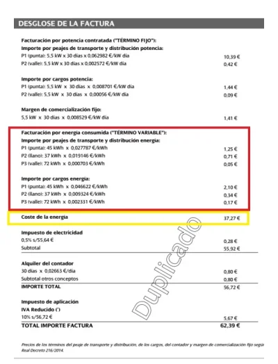

Es que lo que sale desglosado en tramos son los cargos(en el cuadro rojo) no la energía , que son siempre iguales (excepto cuando el gobierno los cambia, que está siendo habitual).
La energía sale aparte "amontonada" la suma de todas las horas del mes. (Recuadro amarillo)
    45,9 KB · Visitas: 150
No me cuadran esos precios... ¿Menos de 1 céntimo en Punta/Llano/Valle? Y luego la suma, ¿Qué es lo que suma? ¿Esa factura esta mal no?
En las facturas de PVPC de Curenergía sale asi. Está desglosado por una parte los cargos, y por otra los peajes. Los precios no salen desglosados (porque es un precio cada hora, serían 720 precios al mes). Si ves el cuadro amarillo es donde esta el acumulado del precio de la energía (la suma de multiplicar el precio de cada hora de las 720 horas del mes por el consumo de cada una de las 720 horas).

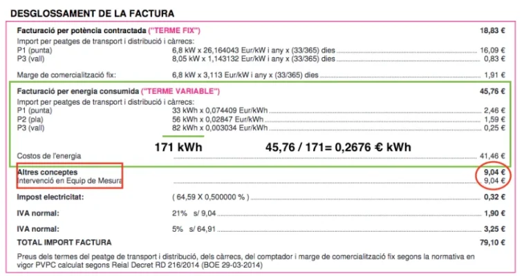

Esta es mi factura del pasado mes de junio. El precio del kWh me ha salido a 0,2676 €. No tengo claro que deba abandonar PVPC para pasarme a otro tipo de factura donde de momento es dificil ver ventajas teniendo en cuenta que los precios por potencia contratada son superiores y otros conceptos que uno no acaba de fiarse. Los 9,04 € corresponden a un cambio de potencia contratada.
    50,7 KB · Visitas: 130
