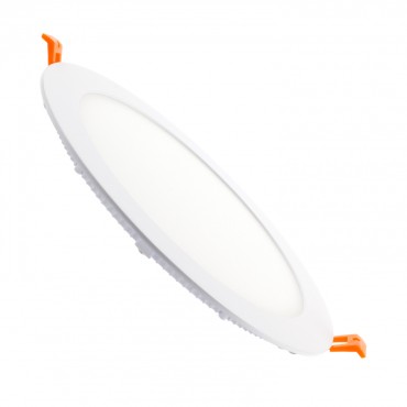

Tras buscar he encontrado esto:
El hueco es de tamaño viable y supuestamente los lúmenes son suficientes.
De no haber leído tantos análisis de @quimete74 pues los compraría, pero ahora desconfío de si esos darán suficientes lúmenes o si el driver será de esos "minimalistas" que meten interferencias :emoji_disappointed_relieved:
