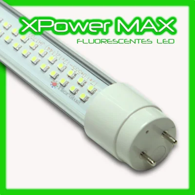

Me parece que no tienes en cuenta que en los tubos fluorescentes de toda la vida la luz se crea en toda la parte interior del tubo de vidrio, por lo que reparten su iluminación 360º, o sea en todas direcciones -excepto los dos extremos. Debido a ello, fácilmente sólo se aprovecha alrededor del 60 al 70% de su luminosidad teórica.
En cambio, los tubos LED sólo emiten luz desde una superficie plana situada en el interior y, únicamente en 180º de los 360º posibles.
[Nergiza.com] Tubos, downlights y leds de alto rendimiento

Me había olvidado de añadir que parte de la ventaja espacial de los tubos disminuye sustancialmente si el tubo exterior es un difusor de la luz que no deja ver los leds.
