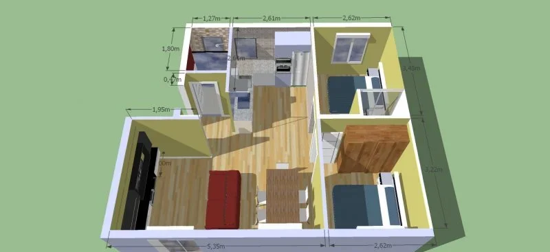

Voy a poner iluminación nueva en toda la casa.
Aún no tengo los agujeros del techo :p
Descubrí los focos swap. y son algo caros, pero parece que quedan chulos.
¿Que pondríais vosotros?
Lo que más me interesa es el mínimo consumo, claro. Pero me parece que tengo demasiados puntos de luz.
Por ejemplo, en las habitaciones creo que con 2 bastaría.
Los puntos de luz estarían repsartidos:
1 en la entrada (a la izquierda de la foto)
2 baño
6 salón
2 cocina
3 habitación
4 dormitorio
Orientado por el que me hace la obra.
La idea es poner los mismos focos en salón y cocina. ya que me parece que un tubo no queda bien al ser todo abierto.
Una de mis ideas es poner, en su día bombillas regulables. Pero eso para cuando tenga más pelas :p
Socio, no te puedo orientar en su número ni potencia, he hecho una búsqueda en Google y por swap solo sale unas pocas web y una marca...
Pero si te puedo decir que toda la casa con el mismo tipo de iluminación, en mi modesta opinión, es horrible. Viví en una casa así, con halógenos empotrados, y parecía una casa de citas. En las revistas de decoración, web o apps como Pinterest, siempre se combina varios tipos de sistemas.
¿Has pensado poner alguna lámpara en el salón o dormitorio, o un downrlight en la cocina? Incluso pueden ser leds, o con bombillas RGB que te permiten combinar colores, ambientes o estados de ánimo...
Un saludo
Además de lo que comenta Corruptus, por lo que he visto estos focos tienen un ángulo de apertura de unos 45º. No es un gran problema en espacios amplios y con muchos puntos de luz, pero en espacios reducidos y con pocos focos originan muchas sombras y zonas de penumbra. Yo no los pondría.
Muchas gracias por vuestros comentarios.
La verdad que llevo unos meses muy locos (reforma integral) y ya hoy por hoy solo me queda matizar la iluminación.
Seguire mirando.
