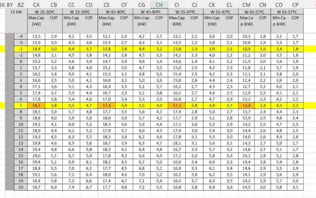

Si consumes unos 500l/mes de gasóleo a 19°C en casa, prepara unos 600L para tener 21°C.
600L x 10kwh/l x 75%_ren_caldera= 4500kwh/mes. = 150kwh/día
No todos los días son iguales, así que hay que mayorar un 25% 150x1,25= 188kwh.
Las máquinas de 15kw te dan unos 14kw funcionando a 55°C a 0°C_exterior, échale unos 12kw si le descuentas el tiempo de desescarche.
188kwh /12kw = 16 horas funcionando el peor día del año..con la de 15kw vas sobrado.
La de 15kw de Saunier vale un poco más que la de 12kw, y tiene la misma potencia mínima...así que yo me cogía la de 15kw.

Exacto, 2000 litros una de 8kw va bien...esta casa consume cerca de los 3000 litros casi seguro.
  • [Nergiza.com] Una ayudita para decidir con la aerotermia
    99,8 KB · Visitas: 88

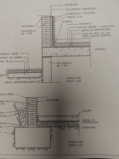

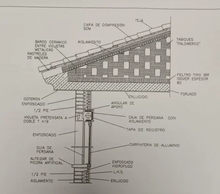

Muchas gracias a tod@s por vuestros consejos. Esta claro que el aislamiento de la casa hay que mejorarlo, mi mujer ya ha contactado con una empresa y van a venir a hacernos un estudio. La verdad que es algo a lo que tampoco habíamos prestado mucha atención, pero esta claro que el calor se esta escapando por algún lado ya que la caldera aunque "vieja y mala" calienta. También es que esta siendo un invierno un poco duro... con muchos días de temperaturas bajo cero, pocos días de sol y mucha lluvia.
Respecto al aislamiento que tiene la casa cuelgo un par de fotos que he sacado de los planos de la casa donde pone el aislamiento y tipo de construcción de los muros de la primera planta y del tejado y los muros de la segunda planta. Si alguien entiende de aislamientos se agradece cualquier consejo.

El problema es que la máquina que consideres ahora, una vez mejores el aislamiento de la casa, probablemente se te quede grande. Así que te conviene estudiar todo de primeras en conjunto, al final lo más probable es que ahorres pasta.
Con esas secciones tampoco se puede saber a ciencia cierta qué aislamiento tienes, en algunos lados no pone espesor por ejemplo, además de que del plano al hecho hay un trecho. Lo suyo sería hacer alguna cata y comprobar in situ.
