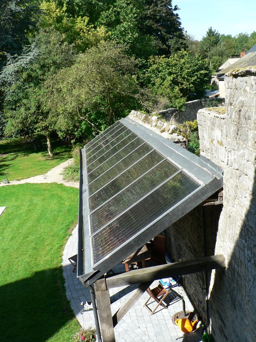

Captadores solares térmicos sencillos para calentar agua de piscina
Para una piscina exterior doméstica, la solar térmica sencilla suele estar infravalorada. No hablo necesariamente de una instalación compleja con acumulador, glicol e intercambiadores, sino de captadores solares simples para piscina, normalmente de material plástico negro, por los que circula agua a baja temperatura.
Y justo ahí encaja bien: una piscina no necesita agua a 60 ºC, necesita ganar unos grados. En primavera, verano y otoño suele haber irradiación suficiente para convertir una piscina “fresquita” en una piscina bastante más usable. Además, el coste de uso es muy bajo y la tecnología es simple.
Su límite también es claro: no garantiza temperatura. Si vienen varios días nublados, si hace viento o si no cubres por la noche, la piscina bajará. Para alargar temporada y mejorar confort, muy bien. Para prometer consigna fija, no tanto.

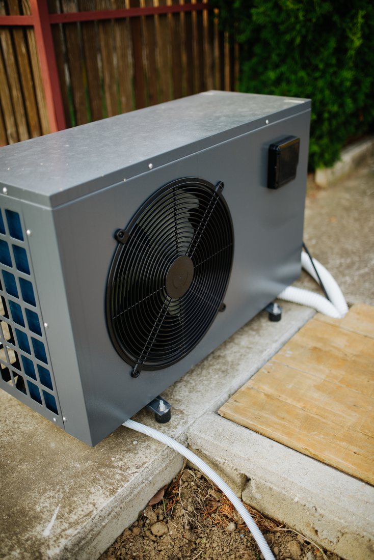

Bomba de calor específica para piscina instalada en exterior
La bomba de calor específica de piscina es la opción cómoda cuando quieres mandar más sobre la temperatura. Está pensada para trabajar con agua de piscina, caudales de filtración, cloro o sal, y una regulación relativamente sencilla.
Su ventaja frente a la solar térmica es que puede aportar calor aunque esté nublado, siempre que la temperatura exterior acompañe y la máquina esté bien dimensionada. Si tienes fotovoltaica, además, puedes hacerla trabajar en horas solares. Aquí conviene recordar algo que ya hemos comentado al hablar de aerotermia: el COP de catálogo no es magia, depende de las condiciones reales.
La pega es que consume electricidad y necesita horas para subir grados de verdad. Sin manta térmica, parte del trabajo se evapora literalmente. Para una piscina existente donde se quiere control sin complicarse demasiado, bomba de calor específica + manta suele ser una solución bastante limpia.
