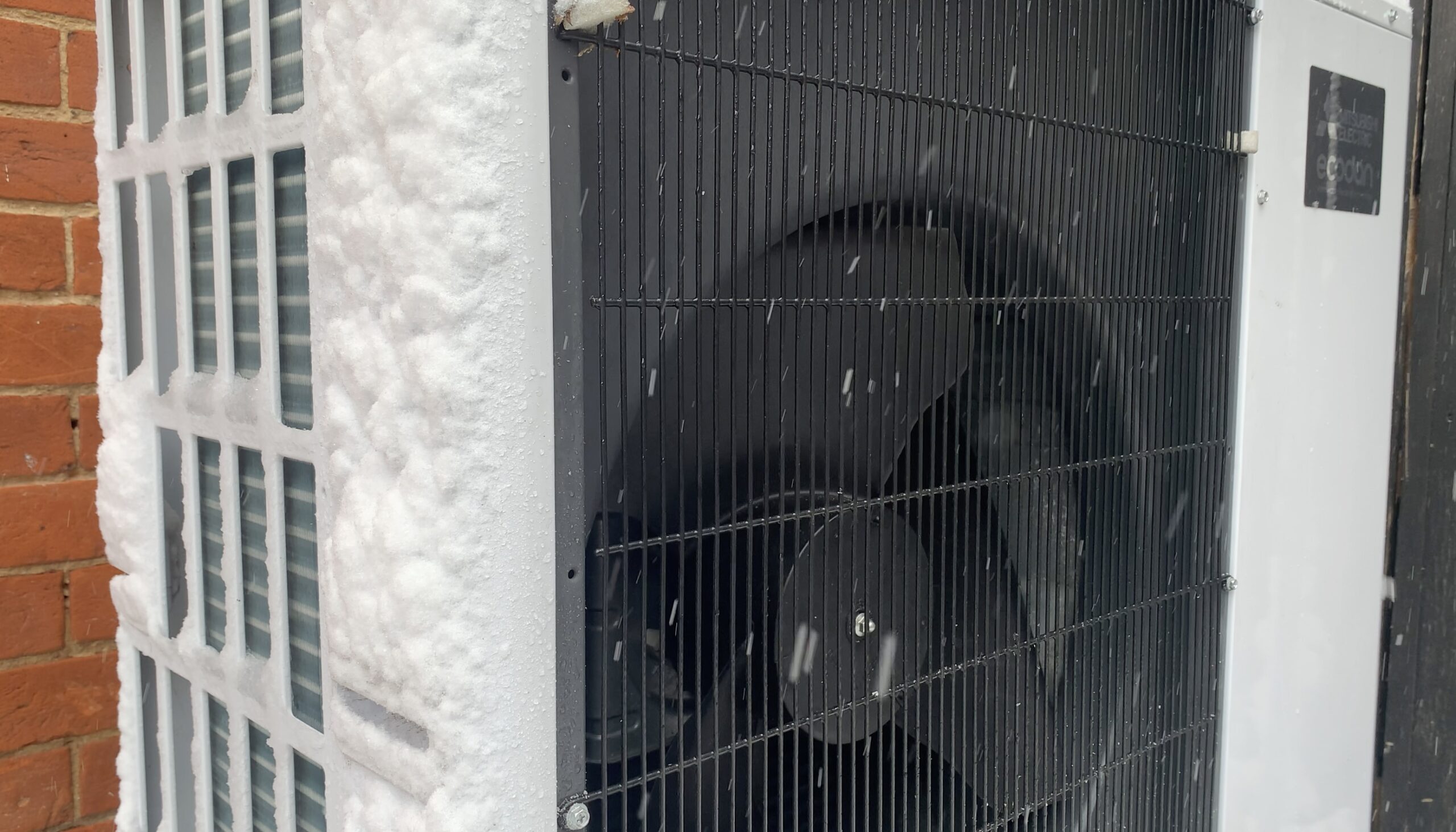

Unidad exterior de bomba de calor funcionando con nieve
