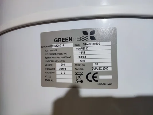

Estas son las specs del tanque
  • [Nergiza.com] Acumulador ACS...comportamiento sospechoso.. o no?
    61,9 KB · Visitas: 24
