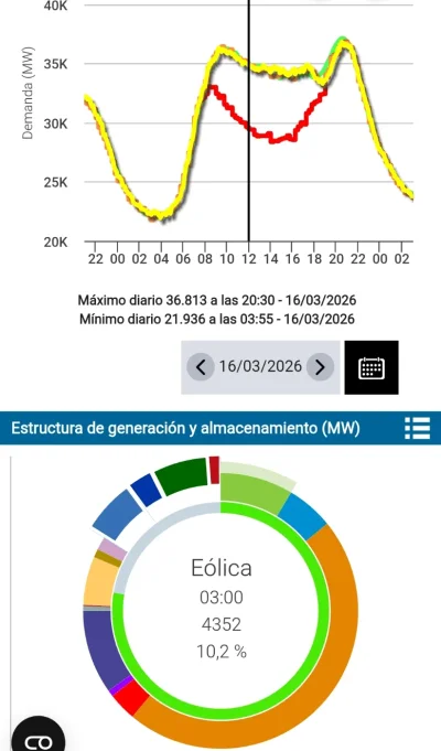

Me refiero al porcentaje de energía proporcionado por la solar fotovoltaica y la eólica en el momento del apagón. Estas energías son renovables incontroladas (inyectan a la red si control, sin previsión y sin garantía) y además carecen de inercia (no ayudan a conservar la frecuencia).
Puedes ver que en el momento del apagón eran el 65,8 % de la generación. Ese porcentaje es el que no se ha vuelto a alcanzar.

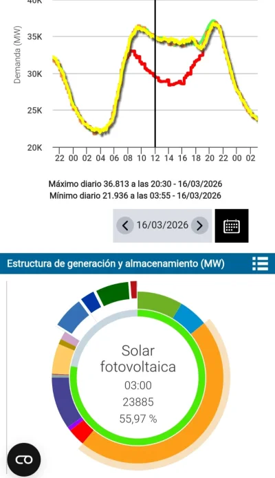

Que igual me pierdo algo por interpretar el gráfico equivocado, pero según REE hace apenas unos días esta era la generación de energía para solar y eólica:
