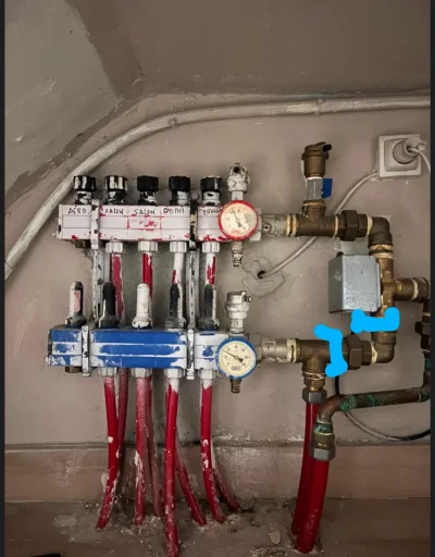

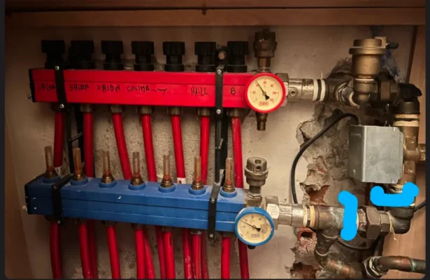

Pero con el tapón negro que trae, lo mueve en sentido anti horario pero la indicación de l/m no se mueve, quizás el tapón esté negro que tiene este pasado. No se si probar con algún tipo llave pico de loro, aunque me da miedo joderlo.
He probrado a echar un poco de WD-40 pero tampco hizo nada.
Ojo con el WD-40 que deteriora algunos plasticos (Si se necesita lubricar plásticos, es mejor usar la gama WD-40 Specialist Lubricante de Silicona, que es inerte y compatible con este material), si llega a alguna junta puedes tener problemas
Vale, pues mejor no lo uso, solo probé con uno de ellos, y vi que no hacía nada y no eche en ninguno más. Gracias.
Giralo con una llave inglesa pequeña desde el latón.
No debe salir agua. Es es el límite en qué lo puedes aflojar.
Pues entonces estaba básicamente en el límite ya, y marca como 1l/m o menos, imagino que por eso el retorno está tan frío. Entonces ya no se que más puedo probar. Esperaré a ver si el técnico, con la limpieza y puesta en marcha puede mejorarlo. Muchas gracias por la ayuda.
Cuando te vayan a limpiar el suelo radiante les dices que lleven 8 tapones 1" Macho y que te conviertan esas electroválvulas de 3 vías en 2 vías, así nos aseguramos que pase el caudal solo por los circuitos de suelo radiante, no por las derivaciones de esas electroválvulas.
Sería importante también encontrar el contacto que arrancaba esa bomba y facer que arranque la aerotermia a demanda, y a su vez que la aerotermia arranque la bomba. Si antes estaba, no puede andar lejos de la sala de calderas.
Genial, pues se lo dire, a ver si me lo pueden hacer, y consiguen mejorarlo. Muchas gracias por al ayuda. Porque otro chico que vino a valorarlo, me dijo de cambiar todos los colectores, pero ya se sube mucho de precio, estos que me van a hacer la limpieza me han dicho que no se ven mal, pero que recambios no tendría. Asi que no se que hacer, lo que no entiendo es porque con la caldera de gas sí que me iba bien en toda la casa.

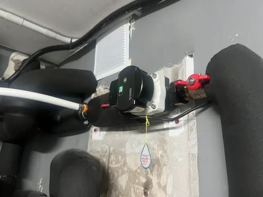

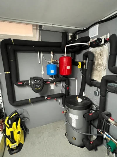

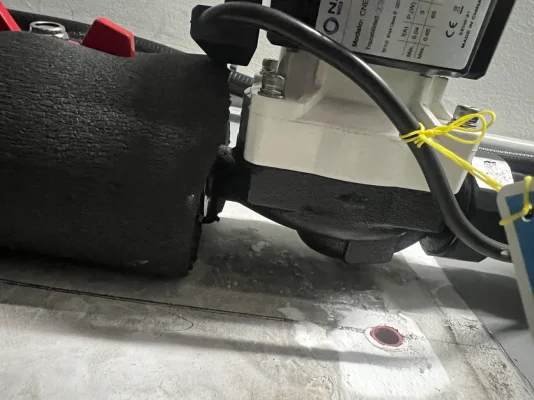

Hola,
Otra duda.
Mirando los planos hidráulicos, esta gente puso una bomba para mover agua hacia los colector del suelo radiante, y dejaron también la bomba que yo tenía antes con la caldera de gas.
Fijándome ahora bien, la bomba que ellos instalaron está en la línea de retorno hacia la unidad exterior. Esto no tendría ningun sentido no?

Las aerotermias monoblock de Samsung tienen la bomba y el caudalímetro externo, igual que las Mitsubishi Electric y alguna más
"Las aerotermias monoblock de Samsung tienen la bomba y el caudalímetro externos, al igual que las de Mitsubishi Electric y algunas otras marcas. Por tanto, entiendo que es normal que estén instalados en esa posición, ¿verdad?
Hoy ha venido un técnico independiente a la empresa instaladora. Ha realizado una limpieza y la puesta en marcha; además, ha modificado tres colectores y los ha dejado de dos vías, tal como me comentaste, dejando el más alejado de la casa con tres vías.
De momento, todas las zonas de la casa ya están calientes y los caudalímetros marcan los niveles correctos. El técnico me ha sugerido que, una vez se alcancen las temperaturas de consigna, empiece a probar a bajar la temperatura de impulsión de dos en dos grados.
