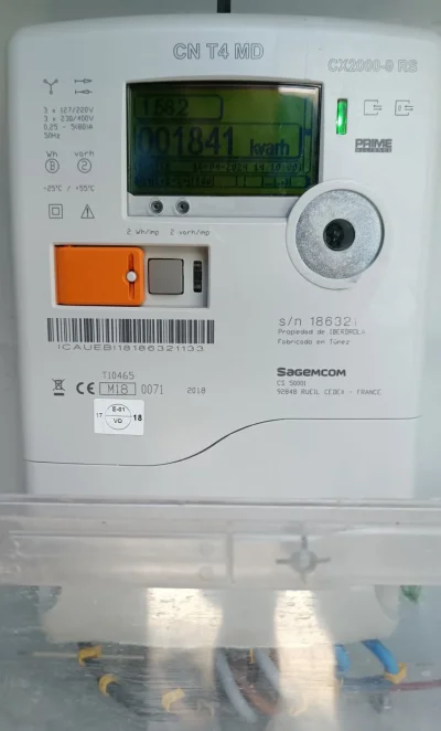

Hola de nuevo, sigo mirando como hacer el cambio de tarifa y compañía de mi comunidad de propietarios. Os adjunto foto del contador que según veo en específicaciones es de tipo trifásico. Me decís que esto no es impedimento para cambiar a tarifa 2.0 con 10KW , verdad?
Esperaba encontrarme algún equipo adicional porque la tarifa actual 3.0 tiene maxímetro pero intuyo que está función la hace el propio contador.
¿Podéis aclararme si esto es así?
¿Sabéis si será necesario que cambien el contador o solo es cuestión de configuración?
Y ya lo último, estos equipos son manejados de forma remota? o tendrá que venir algun operario de la compañía a bajar la potencia máxima?
Muchas gracias.
Para nada,
Solo hay mas trastros en las de 40 kW contratados por ser indirecta.
Claro
Cambian el contador, pero tardan 1 minuto.
Muchas gracias.
Va a ir presencialmente al cambio , pero previamente avisará o comprobará el ascensor. puedes estar tranquilo.
Adelante. al mercado regulado, y 2.0!
