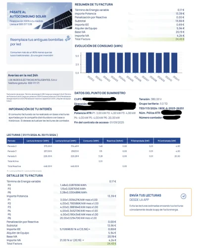

Confirmado. @ANIKILLL este segundo contrato 3.0 es de unas bombas (le he estado ayudando y lo hemos estado mirando en la distribuidora con el CUPS y los consumos) ¿Al ser de bombas es posible pasarlo a 2.0 con la potencia ajustada a lo que en realidad demandan, que es menos que 1 kW? Veo que en P6 tienen contratados 20
Puedes hacer los cambios sin problemas, cuanto antes lo hagas antes empiezas a ahorrarte la mitad en la factura
