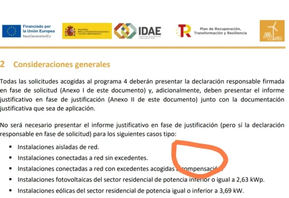

Respecto a lo de sobredimensionar, si estás pensando en pedir subvención recuerda el 80% de consumo del total producido... yo en mi caso lo que hice fue poner un inversor de 6Kwp y 4,6Kwp en placas, para poder ampliar en un futuro sin verme obligado a cambiar el inversor...
Pues no sé si eso ya ha cambiado
