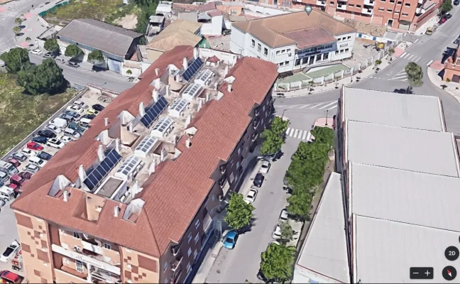

Bueno, por no abrir un hilo nuevo, continúo este. Además de la instalación comunitaria para uso privativo, donde tengo la reunión en un par de semanas con la comunidad y no hay problema, como hay varios vecinos interesados, he pensando en la opción de instalación comunitaria, pero claro, siempre que toquemos a algo decente de Kwh. El problema es que la parte buena del tejado está en el sureste y algunas compañías me dicen que todo el largo contrario, que da al noroeste no se puede poner nada, y otras me dicen que con estrucutras sí, que se aprovecharía menos, pero que sí. Por lo que cambia mucho la cosa. A ver si con vuestra sabiduría me podéis decir los lados aprovechables, y si hay otros que lo son, pero menos y se pueden poner placas con estrucutra pues también. Adjunto foto de nuestro tejado.
En principio,la instalación comunitaria es para cubrir el consumo de la comunidad. Cuanto consumis?
Porque igual no es necesario ir a la vertiente NO para cubrir consumos...
Yo trataría de evitar los soportes inclinados, que luego viene un temporal y vete tú a saber...
Te recomiendo usar un simulador con pgvis para saber realmente la producción en esa vertiente y valorar si merece la pena.
Se puede realizar una instalación comunitaria para consumo colectivo. Cada uno recibe un porcentaje en función de lo que ha aportado en la instalación.
Si, lo sé... Pero entendí que teniendo ya una instalación particular de varios vecinos, esta opción no era la más indicada... No?
Pues ese es justo el tema que se debe decidir en junta :) . Si nadie tiene intención de poner placas jamás de los jamases, igual te dan toda la azotea. Pero lo más normal es que, quien más quien menos, quiera reservarse el derecho a poner placas algún día, con lo que lo normal es repartir el espacio. Y luego siempre está el vecino cojonero que, aunque no piense poner placas, tampoco quiere que alguien se aproveche de "su parte" de la azotea, y se va a oponer sí o sí, por fastidiar :).
Es un tema polémico, porque si a mi se me plantease en una comunidad esa cuestión, aunque no tenga pensado poner las placas en el corto plazo, no puedo descartar ponerlas en el medio o largo plazo, y si el espacio está ocupado ya pierdes completamente ese derecho.
También es a tener en cuenta que a lo mejor no piensas ponerlas tu ahora, pero quizás vendas la vivienda y el comprador esté interesado en ponerlas y si el sitio no se reparte ya no existiría esa posibilidad, lo que puede afectar aunque sea mínimamente al valor de la vivienda.
En general, considero que en edificios de viviendas la ocupación de las zonas comunes debería para beneficio comunitario.

A lo mejor lo he explicado mal. Para instalar en el tejado de la comunidad para uso propio tengo la aprobación verbal de mis vecinos, que en junta será en un par de semanas, pero visto que varios están interesados, vi que hay opción de colectiva. Pero no para la luz de la comunidad, sino para repartarir entre todos los vecinos interesados. Pero claro, somos 48, así que en el caso de que todos quisieran quiero ver lo mínimo que me tocaría. Porque si es muy poco, pues no se propone la colectiva y que cada cual se apañe la suya. Para eso necesito saber cuantas placas se pueden poner. Más o menos tengo hecho el cálculo de la parte de la derecha y la de abajo en la foto que he puesto, que la más larga es hacia el Sureste. Pero si solo se pone ahí, pues aproxiamdamente serían unos 60W anuales, que seguún PVGIS, en el caso de que todos los vecinos quisieran tocaríamos a 1800 kwh anuales.
Yo consumo 5500kwh anuales, pero seré de los que más, porque trabajo desde casa, pero la media estará en unos 4500-5000. Si no se pueden poner en la parte izquierda del tejado pues la cosa creo que no merecería la pena de manera colectiva. Por eso quería saber vuestra opinión, porque unas empresas me han dicho que esa zona es totalmente descartable porque apunta al NorOeste y otros me han dicho que cogen menos, pero con estructura se puede poner.

Aunque todos los vecinos quisieran participar de la instalación, la división debe llevan un coeficiente de participación, por lo que si hay vecinos que quieran participar de forma mínima, otros tenéis la opción de pagar más cantidad y tener un % mayor.
Si la foto está orientada con el sur abajo, la opción para le tejado de la izquierda podría ser levantar las placas un poco para que estén más orientadas al sur, eso se suele hacer en las orientaciones este-oeste para darles algo de inclinación hacia el sur. Eso lo he visto bastante en naves muy alargadas tipo granjas donde la orientación es completamente este-oeste
