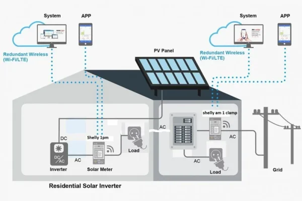

Buenas dias,
sabes si se puede montar algo de este forma? he echo una imagen para ilustración.
Mi problema es que tengo dos placas solares con micro inversor que están en la terraza y inyectan su corriente en un enchufe de fuerza y no pasa en el cuadro directamente, asi que no puedo poner un Shelly EM con doz pinzas en el cuadro.
le pregunta es, se puede poner un Shelly PM en el cuadro de los paneles solares y un Shelly EM en el cuadro general de la vivienda para asi saber el consumo/produccion/exportacion a la red?

Sin problema, yo tengo en casa 2 Shelly EMs, 1 Shelly 1 PM (para las luces), y cuatro Shelly Plug, todo integradito y funcionando :-).
El único pero en tu caso es cuántas placas tienes, porque si tienes muchas igual te pasas del amperaje que soporta el Shelly 1 PM (16A, unos 3.500W).
Sin problema, yo tengo en casa 2 Shelly EMs, 1 Shelly 1 PM (para las luces), y cuatro Shelly Plug, todo integradito y funcionando :).
Pues perfecto, son solo dos placas que tienen pico de 600w.

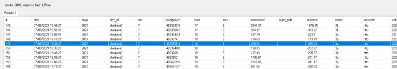

Hola, estoy reflotando este hilo a ver si habeis encontrado esta problematica trabajando con el shellyem.
Estoy descargando el historico de consumo de energia desde la web en la red lan del shellyem.
Me he encontrado que el shellyem almacena en offline medidas de energia (Wh)...pero la mayoria son cada 10 minutos y a partir de cierto instante, cada 1 minuto.
Queria pasar todos esos registros a energia(Wh) pero agrupados por horas, para despues verlas por tramos (valle/llano/punta)...Como se calculan? (adjunto shellyemenergia)
En paralelo tengo otras medidas de energia (adjunto shellyemtotal), las que voy preguntando desde hace unos dias y me parece mas facil: restar el maximo del minimo del campo energiaWh para una hora concreta.
Ver el archivos adjunto 9626
El tema es que los Shellys (Shellies? cómo se pluraliza esto? :) ) no parece que muestreen a intervalos fijos, sino que son medio inteligentes, y en función de la necesidad lo hacen más o menos a menudo. Mis ojos no dan para analizar los datos de ese pantallazo y ver si muestrean más frecuentemente cuando hay picos de consumo y menos cuando no hay mucha actividad, pero sería lo lógico.
Por tanto, creo que no te queda otra que hacer malabarismos con una hoja de cálculo para convertir esos valores con intervalos variables, a suma por horas. El programador que vive en mí me incita a hacerlo todo con fórmulas tipo SUMAR.SI, usando la fecha como condicional para sumar un valor o no, pero es posible que haya alguna función tipo tablas dinámicas o similar que permita hacer lo mismo más fácil.
En el csv no, pero tienen un campo donde reportan precisa y sistemáticamente la energía consumida en el último minuto que es lo que se debiera usar con otro cacharro para almecenarlos y sacar curvas BBB.
