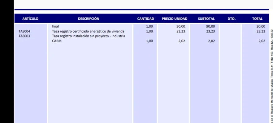

Ahí pone el precio de las tasas por presentarlo, no?
Entiendo que eso da por hecho que lo van a hacer...

Es donde mas quisquillosa se pone hacienda y no basta con tener el certificado sino que deben estar ambos registrados.
Comprueba tu certificado actual si esta certificado y la fecha y luego conforme te hacen el nuevo o ambos verifica que se registran uno antes de empezar la obra (salvo que este no hiciera falta) y otro DESPUÉS de entregar la obra.
Por cierto en esa foto veo la tas de registro de un certificado energético pero no su elaboración, imagino que estará en otra hoja.

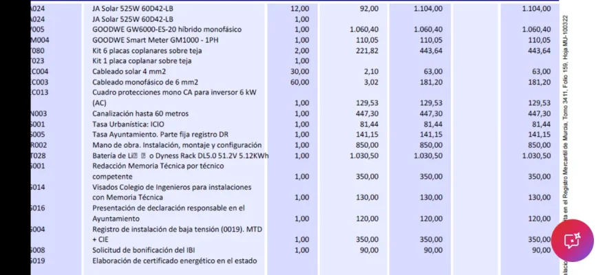

Tengo 1 del año pasado, con su registro y eso. Hablé Con el Ingeniero para que me diera el archivo csv y xml para que no haya discordancia entre los 2 CEE.

Muchas gracias por vuestras indicaciones.
Está claro que buscan sobredimensionar mi instalación y conseguir mucho dinero líquido de golpe, con el que autofinanciarse.
Buscaré otras ofertas. Gracias de nuevo.
Creo que deberías buscar una empresa local, con buenas referencias y que se dedique en exclusiva. La mayoría de ofertas de eléctricas y demás que he visto no merecían mucho la pena. Un saludo y muchas suerte!
