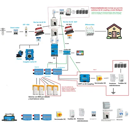

A nivel esquema, lo que tengo en mente es lo que pongo en el archivo.
Inicialmente tenía en mente empezar por lo de abajo (parte DC coupling) y posteriormente ampliar con el fronius y la parte de AC coupling - multigrid. Pero por número de placas me sale mejor empezar al revés.

Me parece que lo planeas muy bien y con componentes buenos. Enhorabuena.
Yo soy más de "empezar con lo que hay, y ya veremos como sigue la cosa". Un poco caótico.
Estoy esperando por licencia para mis obras, ya debe estar al ccaer. Si me llegara el presupuesto cuando llegue a esta partida de FV, meteré todo, que no, meteré el fronius y su parte de placas (lo que viene a ser una instalación normal, de las que si se va la luz dejan de funcionar), y cuando pueda meto el multiplus 2, las baterías y toda la cacharrina chula de victron que permite funcionar en on grid y offgrid sin cortes aunque se caiga la red en la calle y con unas 32kWh en baterías de inicio.
Me consta que es una opción cara de montaje (lo victron se paga), pero de lo que he visto, es lo que más me ha gustado en cuanto a posibilidades, y tendiendo a electrificar todo, pues le pondré cariño al corazón eléctrico de la casa.
Si lo montas todo en cargas críticas no necesitarías el meter en la entrada/salida de red, ya que todo pasa por victron y es capaz de saber consumos. Otro detalle, el Lynx y Shunt tampoco es necesario, aunque recomendable, con un busbar lo tendrías
Sí, estoy totalmente de acuerdo contigo.
Sin embargo, me encanta la idea de poder 'mover' el fronius de ac coupling a multigrid dando a un simple interruptor. A) por si quieres seguir generando mientras operas o actualizas el multiplus (o que se haya averiado), B) si llegado el caso en el que tenga 2 eléctricos, la parte derecha (cargas críticas) del multiplus, tiene la restricción de la regla 1:1 pero la izquierda no. Es decir, que podría alimentar dos cargas a 7kW simultaneas y tener más cosas tirando a la vez, sin tener contratada tanta potencia. (Evidentemente sólo lo haría durante horas con sol, pero se puede hacer mientras tengas carga en las baterías, pero ese caso no lo termino de ver)
