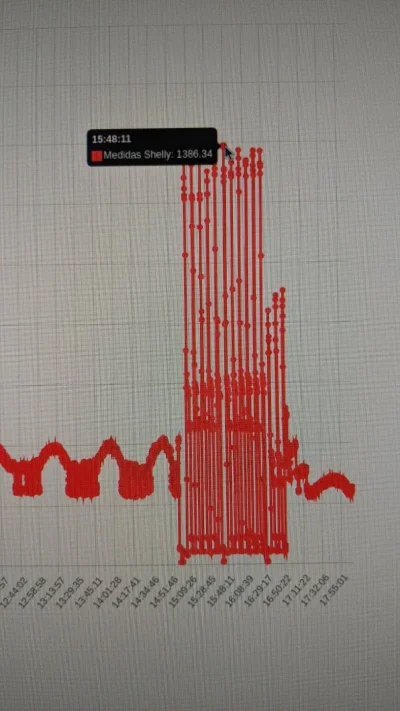

lo sé, de ahí que como esto siga así volveré a la configuración aprovechamiento fotovoltaico ya que en ese rato de ayer por la tarde tuvo más arranques no deseados que en el resto del periodo que lleva encendida la calefacción desde noviembre :emoji_confused:

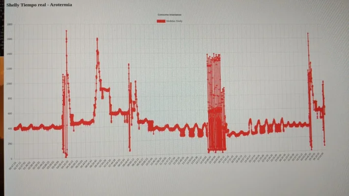

Te comento, según el manual del fabricante cuando se pasa a modo control por TAI supuestamente el control es indiferente a lo que marque la consigna del termostato maestro; el control por TAI sólo depende de la temperatura de consigna asignada a la temperatura de impulsión.
Con la configuración de "aprovechamiento de FV" que he usado hasta ahora todo el invierno, el control es por temperatura ambiente del termostato maestro y tengo programado 22º de 9 a 17h; el resto de horas a 19º. De esa manera no tenía ninguna parada/arranque indeseado.
El otro día, notando que con el control por TAI pasaba esto de las paradas pues "por probar" que de verdad la temperatura de consigna no afecta en el modo control por TAI pues cambié a modo control por temperatura ambiente, fijé la consigna a 24º para asegurar que no lo alcanza e inmediatamente volví al modo de control por TAI.
Pero al final ocurrió ese número elevado de paradas. Lo que hice fue bajar la temperatura de impulsión a 28º y entonces ya volvió a modular en torno a 400 W.

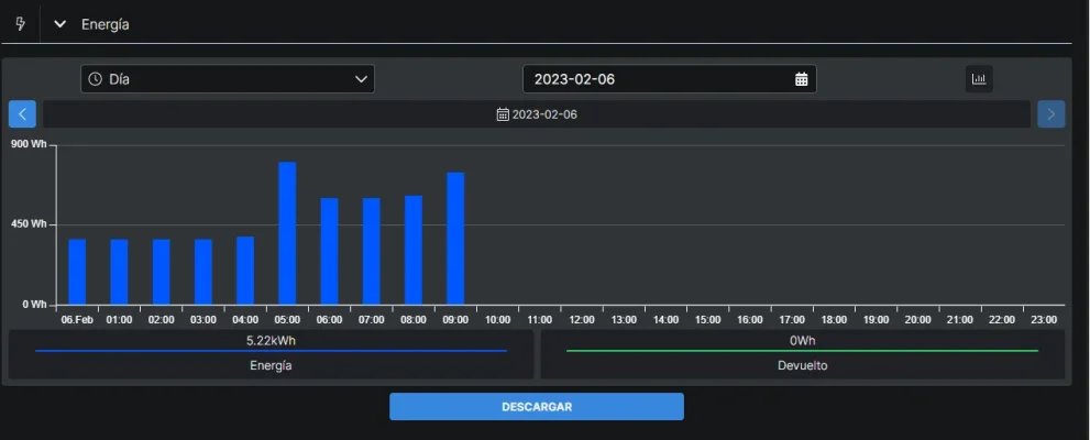

Conforme se marchó el sol se desplomó la temperatura y la noche ha sido entre 0º y 2º, consumo similar a las otras noches con unos 5 kWh (desde las 00:00 hasta las 10:00) sin pérdida de confort y un de paradas a última hora de la madrugada.

Seguiré atento, si observo que se repite ese ciclo de arranques/paradas pues tendré que volver a la configuración anterior aunque pierda confort. Que una cosa son arranques y paradas casa hora y media pero otra cosa es lo de ayer.

Se juntaron el clima suave y la máquina sobredimensionada.
Con la configuración de aprovechamiento solar fuerzas a la máquina a funcionar a determinadas horas con mayor potencia. Por eso se reducen los arranques .
Ver el archivos adjunto 20495
Ver el archivos adjunto 20494
