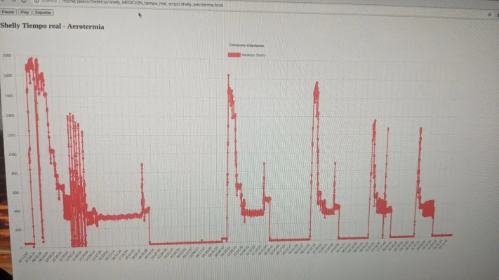

Hola,
refloto este hilo sólo para comentar el efecto de activar "el modo silencioso" en la Daikin de 8kW (el control es por termostato maestro con 33º +-1º de impulsión).
en una comparativa rápida he notado menos paradas y arranques que sin activar el modo silencioso, también he notado que la potencia mínima de funcionamiento ha disminuido algo respecto al valor que tenía el invierno pasado en el que nunca activé ese modo silencioso (ahora hay momentos que baja de 400W)
los arranques de la izquierda se deben a que estuvo trasteando con la temperatura de consigna.
el día a día no me ha permitido montar el registro de datos como quisiera así que sigo con "modo manual" :/
