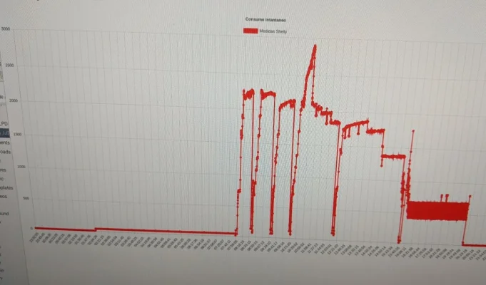

Al final con esto de afinar la aerotermia tengo la sensación de ser un jugado de curling.
Pobando temperatura agua, funcionamiento de número de horas, la inercia.... (y con la espada de damocles de que como alguna prueba termine con falta de confort pues :emoji_dizzy_face:):

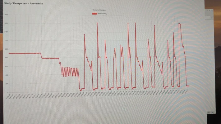

Viendo como va la mañana pues me vuelvo al control por temostato.
Está claro que por control por TAI pues la máquina NUNCA PARA cosa que cuando se tiene control por temostato la máquina va modulando y llegada la consigna la máquina sí para.
Si subo temperatura de impulsión (ahora está a 28º) pues en casa ya hace calor.
De cara a días muy fríos puede que vuelva al control por TAI 24h por tema de confort pero por ahora me vuelvo a como estaba porque a este paso me cargo la máquina.
De hecho la máquina en 2 días ha realizado más arranques y paradas indeseados que en el resto de vida de la instalación.
Gráfica de la madrugada y la mañana de hoy:

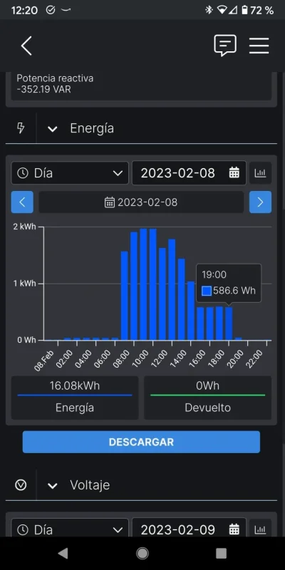

Pues para completar la info del hilo, aporto consumo instantáneo y horario de la aerotermia tras volver al control por temperatura ambiente del termostato maestro en modo "aprovechamiento FV" o también conocido como "arreón, que module un poco y parar"
Como lleva un par de días con bastante frío y la parte contratante realizó una queja formal pues en vez de bajar consigna a las 8 horas de subirla pues he incrementado horas mientras dure estos fríos. Total, en esas horas la máquina consume poco menos de 600 Wh por hora así que merece la pena dejarla por tema de confort.

Una duda... Esto es modulación?
[Nergiza.com] Pequeña comparativa control por termostato vs control por TAI
El modo "arreon fv" es imbatible!! Por cierto, a cuantos impulsas ahora en este modo?
La temperatura de impulsión viene fijada por una curva pero que casi es una recta, para menos de 7º se queda fija en 33º y para 7º o más baja algo.
Pero no significa que esté siempre a 33º para menos de 7º, ya que en realidad es 33º más/menos 2ºC
Ese margen de 2ºC lo emplea el control de máquina a su criterio de cara a modular y se puede incrementar o disminuir. Por lo que la modulación creo que se basa en la variación de caudal y de Tº de impulsión.
Cuando modula la temperatura puede bajar a 31º o cuando necesita aportar todo el calor posible pues la sube a 35º.
