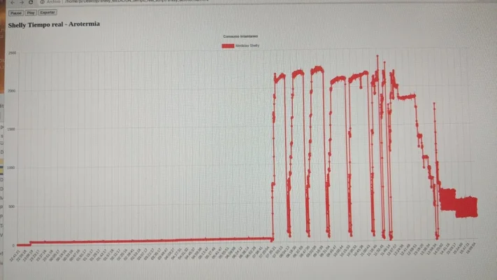

Una duda... Esto es modulación?
Ver el archivos adjunto 20593
Creo que sí, al menos si he de contestar algo diría que en esa parte modula.
Ya es cuestión de evaluar qué es peor para la vida útil de la máquina si esas variaciones de frecuencia de funcionamiento o el elevado número de paradas/arranques que tuve los otros días con la TAI fija 24h.
A ver, la modulación es una parte inherente al funcionamiento de la máquina. No creo que sea perjudicial en absoluto. Simplemente nos damos cuenta de que esas variaciones existen por la frecuencia de registro de datos.
Creo que debe ser peor un apagado y arrancado, que una modulación. Eso dice la lógica...

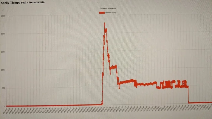

Hola yo añado y comparto algo de info adicional por si os/nos puede servir para sacar conclusiones:
ANTEAYER:
Temperatura de impulsión a 32º. Mínima exterior de -2,4º. Válvulas termostáticas cortan cuando la temperatura ambiente interior es de 22º. Consumo constante sobre 1,1 Kwh toda la noche con 2 miniparadas del compresor.

HOY:
Temperatura de impulsión a 31º. (LA BAJÉ 1º para probar).
Mínima exterior de +2,6º (5 º grados más). Válvulas termostáticas cortan cuando la temperatura ambiente interior es de 22º.
Consumo constante sobre 1,1 Kwh toda la noche, con 8 paradas del compresor, algunas de 30 min y otras de 10 - 15 min.

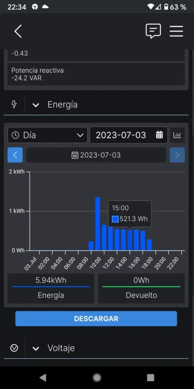

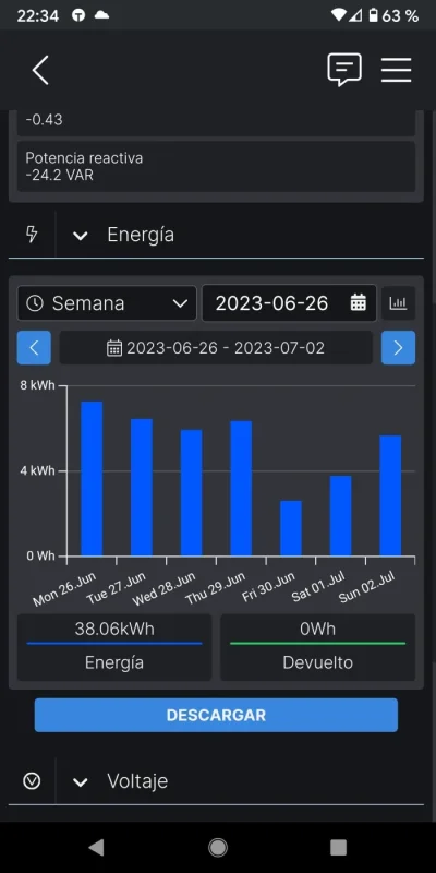

Por complementar la info que puse respecto al comportamiento de la máquina en invierno pues posteo el consumo instantáneo y horario de hoy así como el consumo diario de la semana pasada.
Por lo que he visto estos días, no aparecen tantos arranques y paradas como en invierno, cosa buena.
Decir que la consigna está puesta por control de temperatura del termostato del salón (que alguna vez ya he indicado es la zona más soleada de la vivienda) a una consigna de 25º de 9:30 a 18:30 y la temperatura del agua a 17º (+-1 de modulación).
De los tres circuitos del salón tengo cerrado 1 (el que está bajo la zona de sofá etc, porque no es confortable pisar ahí con el suelo frío), otro un poquito abierto y el otro sigue abierto con el mismo caudal que en invierno. De los dos circuitos de la cocina uno está también cerrado y lo mismo con el baño pequeño y vestidor.
Esto hace que en el salón se quede en unos 25,5 grados y habitaciones entre 25 y 26º
