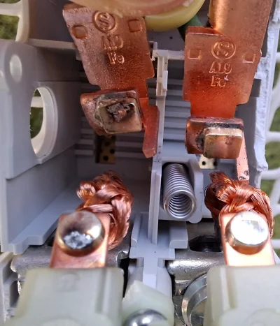

Por mi parte indicar que el pasado domingo el diferencial rearmable que alimentaba los circuitos críticos de la vivienda "se estropeó" mientras planchaba.
Cuando digo que se estropeó es que los circuitos de tomas secas, iluminación y frigorífico no iban pero el resto de la vivienda sí y no saltó el backup puesto había tension de la red de distribución.
Desmonté el cuadro general, la maneta del diferencial estaba subido, le daba al botón de Test pero nada ocurría.
Con un buscapolos comprobé que llegaba tensión a la borna de fase de entrada del diferencial, en el neutro no se iluminaba y lo curioso fue comprobar que a en la borna de fase de salida del diferencial NO se iluminaba y en la borna de neutro SÍ se iluminaba.
Bajé el general, sustituí el diferencial rearmable por un hager superinmunizado que tenia por casa y todo bien desde entonces.
Desmonté el difrencial por curiosidad y me encontré esto (la fase es la parte con el chamuscado).
Ha "trabajado" unas cuantas veces.
Por curiosidad, que marca era?
De cuando instalaron la batería y la época de lluvias saltó muchísimas veces.
Lo curioso fue la forma en que dejó de funcionar correctamente, excepto la plancha y el frigorífico no apenas había cargas en los circuitos que colgaban de dicho diferencial.
Gewiss GWD4205 (enlace características) de 40A y 30mA junto a un rearme automático (enlace)
