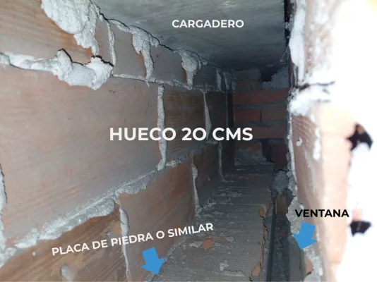

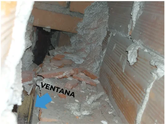

- Sobre las 2 ventanas + 1 balconera que dan a la terraza (noreste), hay el antiguo cajón de las persianas de madera que originalmente tenía el piso, eliminadas cuando entramos a vivir de alquiler (hace 20 años). Hicimos una cata y hay un hueco de 20 cm aprox, de profundidad, entre ladrillos más bien finos. Mide unos 1,300 de ancho y unos 30 cm de alto. He sugerido que ese hueco lo aíslen aprovechando la obra (recordad que no ponemos persianas). Incluyo fotos del hueco. Abajo tiene como una placa de piedra sobre la ventana de madera y arriba está el cargadero de hormigón que llega hasta el techo. Por un precio económico, se ofrecen a aislar los tres huecos (90 €): "Aislamiento térmico de hueco de capialzado de persiana antiguo con lana mineral". ¿Cómo debería ser ese trabajo de aislamiento para que no tenga luego condensaciones o historias raras? ¿Basta con "rellenar" con lana sin más o tiene que quedar muy apretada?

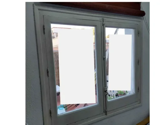

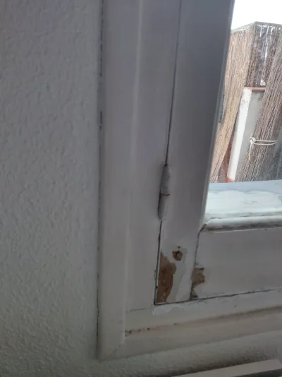

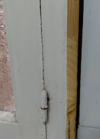

-Por último, adjunto 3 fotos de cómo son mis ventanas de 1950 para que veáis el tipo de madera, estructura... Una es del perfil de madera que hay debajo del tapajuntas de la ventana de la cocina. ¿Deberían retirarlo, sanearlo? ¿Cómo evitar puentes térmicos en materiales diferentes o en qué me tengo que centrar cuando instalen para saber si lo están haciendo correctamente? Por cierto, nos ofrecen un tapajuntas de 60 mm y a mí me parece un pelín ancho para un piso pequeño, pero no se si es mejor para dejar la terminación más limpia.

  • [Nergiza.com] SOS: Mucho por aislar y poco presupuesto
    63,2 KB · Visitas: 22
    80,7 KB · Visitas: 22
    59,1 KB · Visitas: 22
    112,8 KB · Visitas: 25
    117,8 KB · Visitas: 23
