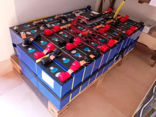

No necesitas caja; basta una cinta para apretar las celdas:
[Nergiza.com] Tamaño batería para instalación fotovoltaica.
(La foto es de mi batería: 32 celdas EVE en 16s2p, 30 kWh; JK-BMS B1A20S15P)
Ver el archivos adjunto 36067
Me parece que tiene un gran mérito construir tu propia batería y también está bien comentar las posibilidades para hacerlo tu mismo y lograr un buen precio. Pero...
Yo no llamaría a eso que tienes "producto terminado". Veo muchas terminales al aire, sin aislar. El acceso a zonas con voltaje peligroso es fácil y además no están identificadas claramente.
Por otro lado esa instalación no está legalizada, ni seguramente podrá serlo, asi que ante un siniestro el seguro podría lavarse la manos.
Por último, particularmente me gusta que en casa las soluciones técnicas sean simples y entendibles por cualquiera, que no somos eternos ni infalibles. Todo lo que sea mecanismos complicados y trucos derivados de soluciones DIY que se puede llevar a la tumba el que lo hizo, o caer en el olvido del propio "ingeniero" prefiero evitarlas. Simplemente con que te dé un cólico nefrítico y mientras estés en urgencias salte un automático y dejas a tu familia con el doble de problemas de los que ibas a tener. Filosofía KISS.
A todo esto añadamos que como se ponga a hacerlo algún irresponsable que se cree que sabe mucho, y los conozco, nada mas atrevido que la ignorancia, se puede liar muy gorda y con peligros serios.
Has observado bien, @Nach. Efectivamente es un 'producto no terminado' y hay muchos terminales sin aislar. Hace poco que cambié la batería de plomo anterior por esa de LiFePO4. Al instalarla no tenía suficientes tapones de esos rojos y negros. Ahora ya los tengo y pronto los pondré. También aislaré los puentes que no lo están.
Lo del 'voltaje peligroso' también es relativo. En general se considera 'peligrosa' a la corriente contínua (DC) a partir de una tensión de 50 V para arriba. Eso se basa en que la piel humana, cuando está seca, ofrece suficiente resistencia para que a 50 Vdc apenas fluya corriente. Si la piel está dañada (una herida) o mojada, sí pueden ser peligrosos 50 Vdc.
En lo que te doy toda la razón, es en que hay mucha gente sin conocimientos e irresponsables, que se atreven a meterse en temas que no dominan y muchas veces hacen barbaridades.
Pero estoy convencido de que esta gente no se 'cura', si los que saben se callan.
Mi intención al hablar de la "batería de 15 kWh por 1.000€" no es animar a los irresponsables, sino avisar a los que saben (conocimientos básicos) de que existe esta opción.

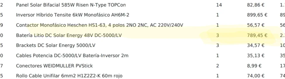

Esto es lo que me costó a mi, más IVA. Unos 956€, a lo que habría que añadir el cableado e instalación. Pero sí puede rondar los 1.000€
Efectivamente. Pero esa batería que te costó ~1.000€ tiene una capacidad de 5 kWh.
La batería DIY de 1.000€ es de 15 kWh. 'Plug and play' e instalada serían ~3.000€.
