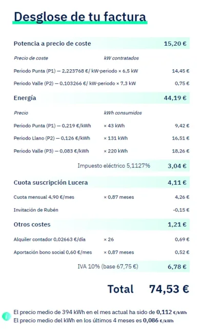

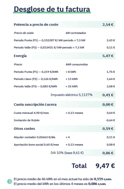

Buenas tardes a todos,
Dado que este hilo ha creado mucha controversía sobre si erá o no posible que el mercado libre saliese más barato que el regulado, ojo, siempre en determinadas condiciones y a corto-medio plazo, que a largo ya se ha demostrado que no y yo lo he dicho muchas veces, os dejo mis facturas del mes de junio, después de muchos problemas por el cambio de potencia, que han tardado más de un mes y medio los de UFD, y encima debí de pedirlo mal (no quiero pensar mal), ya que me han reducido la punta de 7,3 Kw a 6,5 Kw, y yo quería 5 Kw, por lo que ya he perdido uno de los cambios gratis de este primer año, me han llegado mis facturas del mes de Junio.
Como podréis ver, con mis consumos, hay una diferencia de 8,01€ entre PVPC, y en este caso, Lucera, que es mi comercializadora, a favor de está última. A ver cuanto dura que el mercado libre esté más barato que el regulado para cambiarme a PVPC.

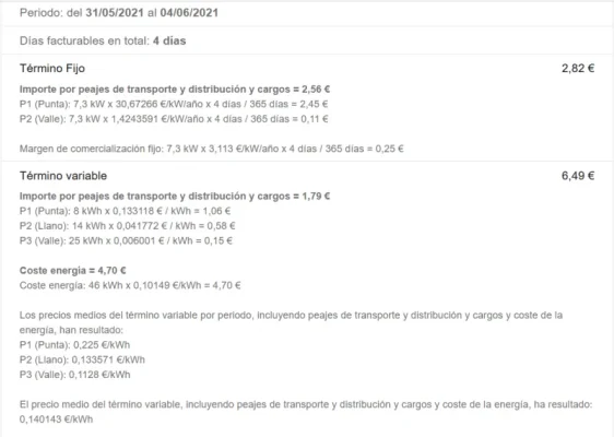

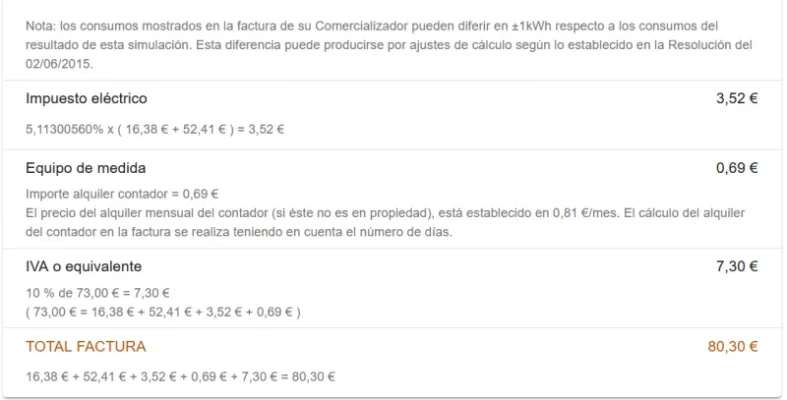

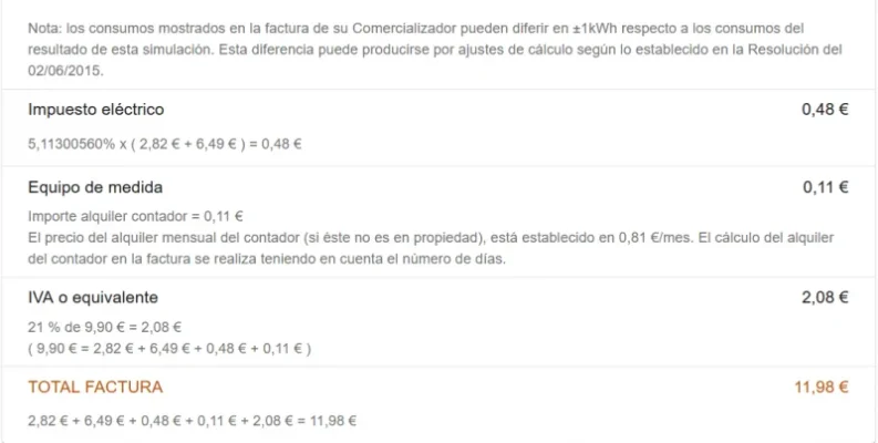

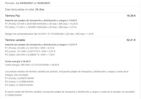

Os los dejo. Es un poco raro, ya que las facturas las he puesto como 202106-1.pdf y 202106-2.pdf porque tenía potencias contratadas distintas, pero la simulación de la CNMC, van cuatro imágenes, ya que de una vez no podía coger la pantalla completa. Simulación_202106-1.1.png y Simulación_202106-1.2.png van juntas y correponderían al primer periodo de junio y las otras, pues igual pero para el segundo periodo de junio.
Ahora, me toca esperar a ver cuando me ponen los 5 Kw que yo quería.

Buenos días a todos,
Como iba diciendo ayer hasta que @miguelang611 me advirtió de que está mostrando datos personales y borré el mensaje, dado que desde que creé este hilo ha creado mucha controversia el tema de que podía salir más barato el mercado libre que el regulado, ojo, y esto lo he dicho siempre, en este momento, con mis consumos, que a largo plazo seguro que el PVPC es más barato y más cómodo para todo aquel que no quiera estar mirando continuamente tarifas, os dejo el desglose de mis facturas de junio, dos, ya que hice un cambio de potencia. (Lo del cambio de potencia es tema aparte. Lo debí de hacer mal y en vez de bajar a 5 Kw, baje a 6,5 Kw, o eso me han dicho, no quiero pensar mal).
Como podréis ver, comparando el desglose con la simulación de la CNMC de PVPC, salé 8,01 € más barato con mercado libre. A ver cuanto dura. Estaré atento para cambiar a PVCP en cuanto cambie la tendencia.
