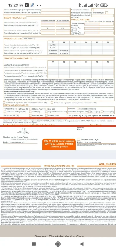

En mi contrato de repsol no aparece esa clausula. Si dice que se renovará anualmente con el ipc y además lo siguiente:
Has mirado bien? Es raro que no aparezca, en mi contrato también lo pone
