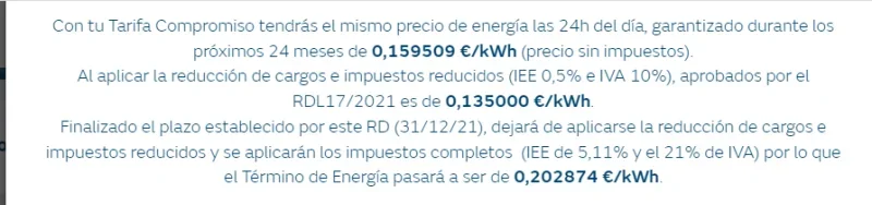

Soy nuevo en el foro y recien cambio del pvpc al Respol Tarifa LP.
Sigo con una duda sobre la oferta de Naturgy Compromiso.
Hay alguien que me puede ayudar a entender.
Segun su pagina la oferta indica:
- Oferta precio energia 0'159505 (sin impuestos)
- 0,135 con los impuestos reducidos del ley 17/2021 10%IVA y 0,5% impuesto energia
-> por que es menos al añadir impuestos( aunque sean reducidos)
- 0'202874 con impuestos 21%iva + 5,1% impuesto energia.
Claramente hay un 3º variable en la ley 17/2021 que no esta publicando que hace reducir el precio de 0,159505 a 0,1350 aplicando los impuestos reducidos + el 3º variable. Luego cuando se quita todo la reduccion por el gobierno(17/2021) se volvera al 0,202874.
Ayudame a entenderlo por favor.

La 3ª variable es una reducción temporal (hasta final de año) de los peajes y cargos que se aplican tanto sobre el término de potencia como sobre el término de energía (las cantidades concretas puedes verlas en las imágenes más abajo).
Los 0,135 € ya llevan aplicada esa reducción, además de los impuestos reducidos.
Los 0,1595 € solo llevan los impuestos reducidos, no la reducción de peajes y cargos.
Y los 0,202874 € no llevan ninguna de las reducciones.
