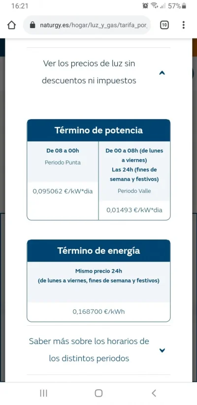

Podría ser esta? Pero aquí los 0,13 son del coste de la energía y no me dijo eso...

Pues nada, no la encuentro. Si puedes, pon el link. Lo único que encuentro es esto, que coincide en términos de potencia, pero no en coste de energía.

Insisto que creo que es esta pero no me lo acabó de explicar. Porque recuerdo que me habló de un 25% de descuento...
La Tarifa Por Uso Luz de Naturgy está disponible para potencias de hasta 15 kW y con una tarifa de acceso 2.0TD. Se caracteriza por sus descuentos, y es que durante el primer año, el cliente disfrutará de un 25% de descuento en el término de potencia y un 5% permanente en el término de consumo.
Además, el cliente puede escoger dos potencias, una para las horas punta y otra para las valle. Aunque también puede elegir mantener la misma potencia en los dos periodos.
Precio Tarifa Por Uso Luz
Término de consumoTérmino de potencia
0.1304 €/kWhPunta: 0.0951 €/kW día
Valle: 0.0149 €/kW día
Precios sin IVA y con descuentos
