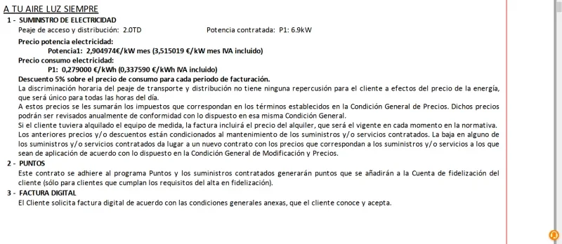

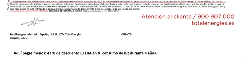

Hola!
Ayer hicimos contratación online subiendo la factura y hoy hemos recibido el email con el contrato.
Hemos subido la factura de Endesa que estaba a 0,16€ kWh y la oferta salió a 0,159€ kWh algo asi.
Lo hemos aceptado ya que el contrato con Endesa vence dentro de 2 meses...
Dudas que tengo:
- Contrato se renueve anualmente pero el descuento de 43% es para 4 años correcto?
- Precio potencia solamente aparece "Potencia 1". Y precio para Valle?...
