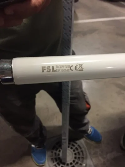

Buenas tardes, tenemos instalado en el garaje estos tubos; queriamos cambiarlos por unas Led pero no tengo claro que modelo/s nos valdrian manteniendo la luminosidad actual. El color debe ser 4000K o cercano
Muchas gracias

Para ser más preciso
Para techos altos:
Tubo led Philips Ultra Output 15.5W 2500 lumens 4000K
y si no hace falta demasiada luz o los techos no son altos:
Tubo led Philips High Output 12.5W 2100 lumens 4000K
