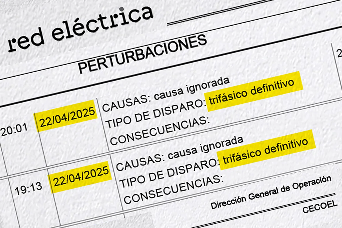

Cada vez hay más evidencia de que el 'gran apagón' no fue excepcional, sino que el mismo día estaba a punto de ocurrir varias veces. Y no sabemos cuantas veces en el pasado (y en el futuro). Parece que el sistema es alarmantemente vulnerable.

Cada vez hay más evidencia de que el 'gran apagón' no fue excepcional, sino que el mismo día estaba a punto de ocurrir varias veces. Parece que el sistema es alarmantemente inestable.
llevaban varios dias nerviosos y en la cuerda floja, por ejemplo los responsables de energía de Repsol el fin de semana estaba todos en alerta y habian parado refineira dias antes por causas de inestabilidad en la alimentación electrica ........... lo que ha pasado se sabe claramente, ahora hay un debate político lamentable y el técnico cogiéndosela con papel de fumar porque las indemnizaciones son multimillonarias, estamos hablando de paradas de producción, daños materiales y posibles personales por falta de atención ya que no se podía llamar ( infartos, accidentes....etc... )es muy gordo lo que hay detrás
