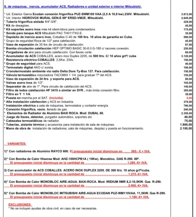

gracias por tu respuesta! A ver el piso osea la estructura no es nueva tiene ya 40 años, pero el piso ha sido reformado o mas bien terminado ahora. Ventanas nuevas con puente termico es un primero y aguanta la temperatura estable bastante bien en invierno y verano mo tiene altos y bajos, como dije en las habitaciones cara norte la temñeratura media en dicienbre enero ronda los 11 grados y la media anual 14 mas o menos. Tiene 4 habitaciones, 2 baños cocina y salon unos 160m2 el dimensionado a radiadores ha sido de 155 elementos yo creo que sobrado. Con eso me llegarian 6kw? Pongo un presupuesto con lo que me ofertaron a ver que os parece, es claro tampoco quiero una locura de maquina que gaste el doble de lo que necesita etc

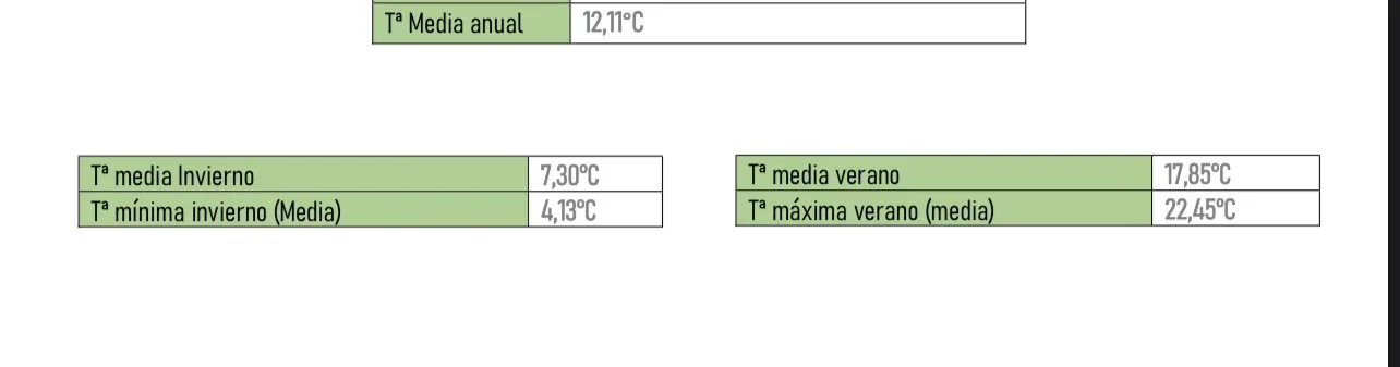

perdon cuando hablo de esas temperaturas es dentro del piso. Fuera osea en exterior son estas, obtenidas directamente de la estación meteorologica del municipio.

Por 1180 menos, montaría la monoblock de Mitushubisi, que te sale en 5200+IVA. Sin dudarlo. Y para 155 elementos y 160m2, no vas corto, pero tampoco muy sobrado, y si tienes días frios responde. Y para mí, ya que pones DI, que sea de 200l, eso si es ya una inercia que funciona.
Aún asi, sigue siendo un piso (aunque esté ocupado por familiares), así que es raro que superes los 70w/M2.
Con todo ello, una buena inercia y un control por zonas (zona dia y zona noche) puede hacer que vayas sobrado con la de 8kw.
Esto último es importante: la mayor demanda según temperatura exterior será a la madrugada entre las 5 y las 7 de la mañana. Imagínate que instalas la máquina de 8kw y que toda la casa demanda 12kw, pero sólo enciendes la zona de día para desayunar con calor (22°C de consigna) y dejas la zona de noche a 19°C para dormir y a 18°C mientras ventilas estás demandando 6-7kw ya que solo demanda media casa, por lo que la máquina va sobrada en el momento que más demanda hay.
100l va corto entonces en DI? Es que como el otro compañero dijo que con 6-8kw iria sobrado... la mitsu son 11kw...

muy interesante lo que comentas la verdad y claro el consumo ahi va variar mucho de poner una de 10-11 a 8 si si. El tema del deposito de inercia porque es muy importante poner uno de mas de 100l? El que presupuestan es de 100 de inox.
