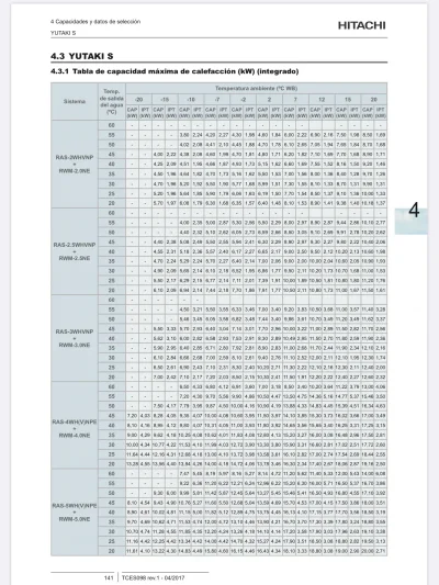

Adjunto las capacidades y consumo según temperatura de impulsión de la Hitachi, para que te hagas una idea Pedro, a -7 exteriores impulsando a 45ºC produce como máximo 11,6 kw, consumiendo 5,5 kw electricos. Para tanta superficie y tanta agua caliente parece muy poco, salvo que esté cerrado el albergue en los meses más fríos (de noviembre a marzo) o esté muy pero que muy bien aislado. En tu caso como ya te han dicho, yo descartaría la aerotermia

tenemos un proyecto para abrir un albergue turístico en Ourense, a unos 1000m de altitud.
Se trata de una rehabilitación de un edificio antiguo de piedra, con muros anchos, planificamos realizar un buen aislamiento. Tenemos 240m2 para calefactar divididos en 2 plantas y está previsto la instalación de acumulador de 750L para ACS.
Hemos pensado que la mejor opción sería aerotermia, no hemos podido planificar la instalación de suelo radiante, como nos gustaría, por las características estructurales del edificio.
La opción que nos queda sería aerotermia con radiadores pero me han dado varias opiniones y todas contradictorias en cuanto a su rendimiento.
Me surgen algunas dudas importantes sobre las cuales me gustaría conocer vuestra opinión.
1- Teniendo en cuenta que su uso será estacional, mayormente fines de semana, ¿sería recomendable la instalación de este tipo de calefacción?
2- ¿Daría buen resultado la aerotermia con radiadores en un edificio de estas características?
3- ¿Qué tipo de radiadores serían los más adecuados?
4- Actualmente contamos con dos presupuestos para la instalación con dos modelos de bombas:
-una bomba de calor de calor Panasonic16Kw Monoblock, trabajando sobre una inercia de 200 litros de la cual partirán 3 bombas para dividir la planta de arriba de la de abajo y la 3ª bomba para calentar el ACS (Acumulador Coballes acero inox Duplex 2205);
-y el otro modelo: "Hitachi" Ras-5WHVNPE Yutaki s.
¿Cual de los dos sería más aconsejable?
Muchas gracias de antemano por vuestra ayuda.
Pedro.
