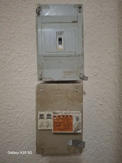

Gracias @PedroC ¿ como saber el aparato que salta?
Mi cuadro eléctrico es muy muy básico.
Madre del amor hermoso... Espero que tengas un buen seguro contratado...
Mi recomendación sería que fueses guardando un poquito del alquiler cada mes y hagas una reforma seria de la instalación eléctrica.
Cuál es el que salta?
Si es el de arriba, es el ICP, interruptor de control de potencia. Desde que hay contadores digitales este interruptor ya no se encarga de controlarlo, y se puede retirar (sustituyendo por un IGA).
El contador digital tiene un margen mucho (muchisimo) mas amplio antes de cortar por sobre potencia.
Un electricista debería hacertelo por menos de 50€, incluso si tienes un "manitas" contratado con el seguro puede que te lo gaga gratis aportando tu el IGA
