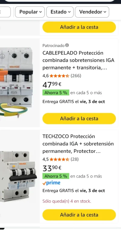

¿ que es el IGA?

¿Cual de ellos elijo?
¿Con esto que resuelvo?
¿Cualquier electricista lo monta sin poner pegas; cierto?
    72,2 KB · Visitas: 41
