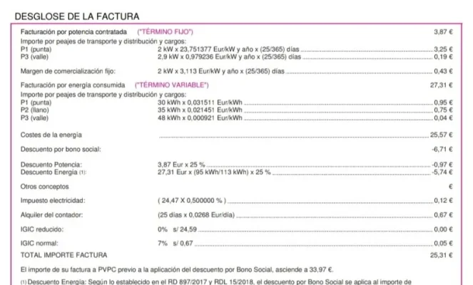

Bueno pues ha llegado a mis manos otra factura de la familia con bono social, y el kWh después del descuento del bono social se le ha quedado en 0,19 euros. La factura de es 25 días (del 15/09 al 10/10). Es una persona viuda que vive sola en Canarias, o sea que no usará la calefacción en invierno; No me quiero imaginar el mismo caso de cualquier otra persona de similares características que viva en la Península y tenga que usarla por necesidad. Sigo pensando que estos precios son un desastre para los consumidores vulnerables que tienen que estar adscritos al PVPC.

De cuanto es el descuento ,del 25 o 40 %?
Parece que este martes el consejo de ministros va a adoptar medidas por valor de 100 millones de euros enfocadas a los consumidores más vulnerables (Bono Social). Me supongo que lo harán porque este invierno vamos a ver a muchos consumidores vulnerables pagando el kWh con descuento a más de 0,20 y eso puede ser inasumible.
Espero que los tiros vayan por destopar el consumo, o al menos incrementarlo sensiblemente, y por reforzar los descuentos, incrementándolos bastante si es que no se pudieran duplicar.
