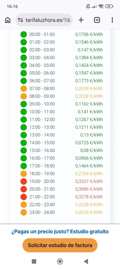

Pero todos los kwh no cuestan lo mismo. No entiendo bien lo que dices. ¿Los bonificados son los que valen 0,07 (a las 15:00) o los que valen 0,35 (a las 21:00)?
Donde ves eso???
Esos precios son los cargos y peajes, que están regulados, la energía la pagas toda al mismo precio

Lo de no mirar el reloj no lo entiendo, porque tengan descuento o no, unos kWh son más caros que otros. Si realmente quieres ahorrar al máximo tendrás que mirar el reloj, el precio el día anterior, etc. Eso, y la incertidumbre sobre los precios, son la gran desventaja del PVPC y que solo compensa si disfrutas del bono social y ajustas tu consumo a los kWh bonificados. Si no sería mejor irte a una tarifa de mercado libre con precios que te sean razonables y puedas manejar.
Lo de mirar el reloj no era por ahorrar al máximo, era por compararla con Visalia, por hacer el cálculo a partir de que precio de pvpc me era las rentable Visalia.
Ese es el precio diario de la luz, no el precio al que te facturan
Te facturan un precio medio.
Pero bueno, si quieres mirar cada día y cada hora y el precio.... ya te digo que esa tabla también es un precio medio, porque ahora la lectura es cuartohoraria...
Entiendo lo que dices. Pero si yo solo consumo 1kwh al dia, y es a la hora a la que vale 0,3 al final de mes la factura ira con ese precio medio de 0,30. Por eso no es lo mismo gastar en las horas caras o en las baratas.en la factura viene un "resumen" con el precio medio al que has consumido la electricidad, teniendo en cuenta el precio cuarto-horario que comentas
