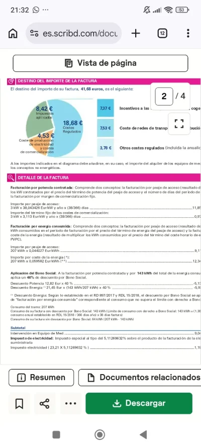

Bueno, no he podido esperar. He buscado una factura cualquiera con bono social en google y efectivamente, hacen el descuento sobre el precio total, a los kwh que te concedan. Ya sabemos una cosa más. No bonifican los primeros, ni los mas baratos, ni nada.
Ejemplo, gasto 300 kwh, a 0,20€ de media, en factura vienen 60€ por energia consumida. Si tengo bonificados 100kwh al 50% pues hacen 100/300=33% y a ese porcentaje de kwh le hacen el 50% de descuento. Quedando el importe de este supuesto en 50€ por energia consumida.
Esto me sirve para hacer un buen cálculo de la media real límite para que me interese más el bono social que Visalia.
Cuando lo haga lo comparto. Buenos días.

Te cobran el mismo precio kWh; no son los primeros ni los últimos.
Si consumes 300kWh:
185kWh bonificados
115kWh sin bonificar
Lo que tienes que tener claro es tu consumo diario, no estar mirando a cada momento en la distribuidora tu consumo para ir calculando.
Tenías razón sobre los kwh bonificados. Aunque sigo pensando que decir que te cobran todos los kwh al mismo precio es malinterpretable. Que en la factura te aparece una media si, que el descuento es sobre la media también, pero no es lo mismo gastar 1 kwh en hora solar que a las 21:00.
En cualquier caso gracias.

Pues mira que te sabes la normativa, pero hemos aprendido que no es el descuento a los primeros, si no a la media que aparece en factura. En cualquier caso gracias.
Curioso. La verdad es que puede ser más sencillo para entenderlo hacerlo sobre el precio medio, pero desde luego no parece que sea el "espíritu de la ley". En cualquier caso, aclarado el asunto.

No te cobran cada kWh al mismo precio, te hacen una medía; pero en tu factura solo tienes 1 precio
