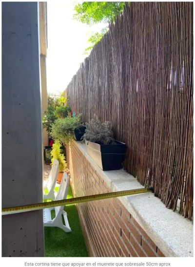

Exactamente, las correderas irán encima de un murete, que entiendo no pueda soportar mucho peso.
Puedes especificar a qué te refieres por "murete"? Hay montones de casas con pared de ladrillo con ventanas triples y no he visto ninguna caerse.
Hola,
Adjunto una foto del murete y su superficie util para que apoye las correderas.
