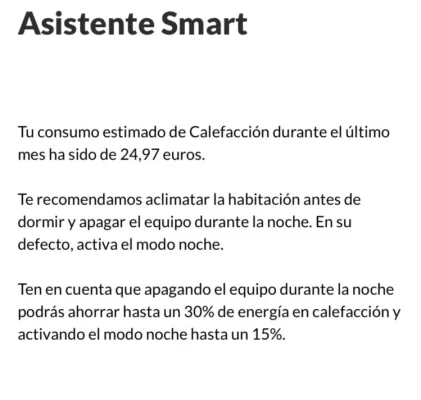

Con esa configuración, qué porcentaje del consumo de la aerotermis dirías que viene de red?
Muy poco. Lo podría calcular, más o menos. Para que te hagas una idea, este mensaje me lo envió Iberdrola ayer. Se refiere al consumo de Enero.
Dos apreciaciones: Ellos no me calculan lo que gasto con la fotovoltaica produciendo y con lo acumulado en la batería.
Ten en cuenta que hace dos inviernos pagué 2.100 euros de consumo de gas en ese mes.
